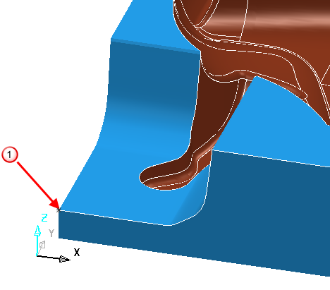

Этот пример показывает, как находить координаты точки. Здесь используется модель chainsaw.ige из папки Examples.
  1. Выберите вкладку «Главная» > панель «Утилиты» > «Измерения», чтобы открыть диалоговое окно Измерить.
  2. В области Точка нажмите кнопку Положение, чтобы открыть диалоговое окно Положение
  3. В графической области щелкните по точке .
Откроется диалог Положение, с координатами точек в полях Х, Y и Z.
