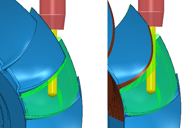

Как сменить вид относительно активного инструмента
Используйте параметры на вкладке «Вид» > панель «Виды» > меню «Инструмент», чтобы изменить вид таким образом, чтобы он был относительно активного инструмента, а не относительно активной рабочей плоскости.

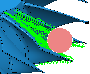

Вдоль оси — Нажмите, чтобы сменить вид на вид при взгляде вниз вдоль оси инструмента.

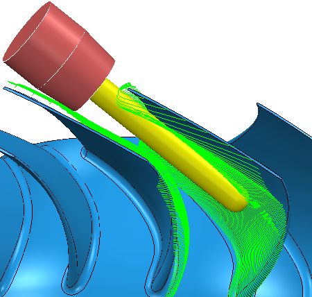

Сбоку — Нажмите, чтобы изменить вид на вид, где инструмент будет расположен вертикально.
