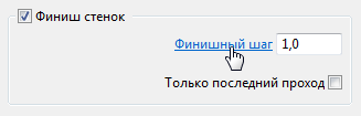

В данном случае желаемый Финишный шаг — это длина между двумя точками на модели. Это расстояние задается с помощью вкладки Инструменты измерения:
  1. Щелкните по гиперссылке Финишный шаг.
  2. Выберите вкладку «Инструменты измерения» > панель «Тип измерения» > «Расстояние между двумя точками».

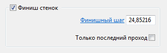

  3. В графической области щелкните две точки. Курсор показывает дополнительную информацию, что облегчает выбор. Например:
  4. При выборе второй точки закрывается вкладка Инструменты измерения, и полученная длина появляется в поле Финишный шаг:
