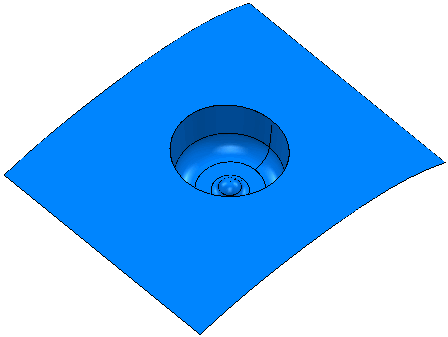

  1. Выберите поверхность, которую нужно обработать:

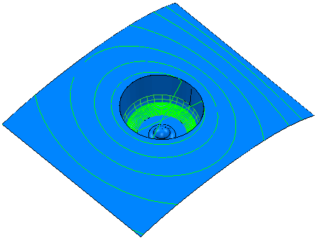

  2. Выберите вкладку «Главная» > панель «Создать траектории» > «Траектории», чтобы открыть диалоговое окно Стратегия обработки.
  3. В категории Чистовая выберите Обработка поверхности.
  4. Примите опции по умолчанию в диалоге Стратегия и нажмите Вычислить.

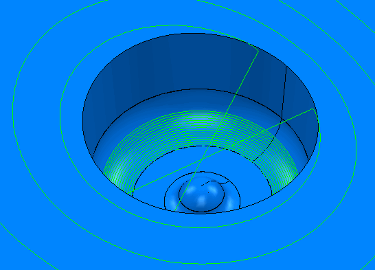

    Детальный вид:

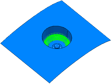

  5. Повторите обработку, используя стратегию Проекция поверхности с параметрами по умолчанию.
    Можно потратить некоторое время и, поэкспериментировав с параметрами, добиться отсутствия траектории на верхних поверхностях.

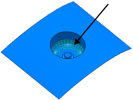

    На более подробном виде можно заметить, что при использовании значений по умолчанию траектория Проекция поверхности обрабатывает меньше от выбранной поверхности, чем траектория Обработка поверхности.
