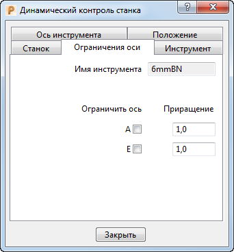

Вкладка Ограничения оси в диалоге режима Динамический контроль станка позволяет вводить значения шага осей вашего реального станка, чтобы оси виртуального станка перемещались более точно.
Эта вкладка содержит следующее:
- Имя инструмента — Показывает имя инструмента.
- Ограничить ось — Выберите, чтобы ограничить перемещение оси заданным значением шага.
- Приращение — Задайте значение шага.
Прим.: Если настроить ось без ограничения шага, есть вероятность, что положение оси может быть недостижимо для реального станка. Если текущее значение оси, например, равно 83.34, а вы ограничиваете ось значением приращения 1, при настройке оси значение округляется до 83 и увеличивается до 83 – 84 – 85, а не 83.34 – 84.34 – 85.34.
