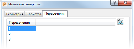

  1. Выберите отверстия с тремя пересечениями.
  2. В контекстном меню отдельного набора отверстий выберите Изменить отверстия, чтобы открыть диалог Изменить отверстия.
  3. Нажмите на вкладку Пересечения.
    Это покажет три пересечения с выбранным отверстием.
  4. Выберите пересечение 1 в левой части диалога.
    Выбранное пересечение отображается с более жирным контуром:

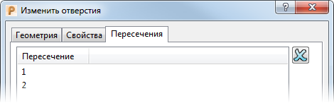

  5. Нажмите Удалить, чтобы удалить пересечение.
    Это удаляет пересечение 1 и переименовывает оставшиеся пересечения 2 и 3 на 1 и 2.
    Это обновляет набор отверстий, чтобы удалить одно пересечение:
