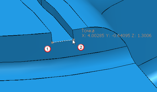

— Нажмите, чтобы открыть вкладку Измерение разницы. Щелкните две точки на модели, чтобы измерить расстояние и показать порождающие углы.

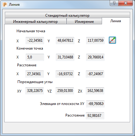

Вкладка Измерение разницы закрывает диалог Прямая и обновляет информацию о расстоянии между двумя точками и порождающих углах.
Прим.: Значения в других полях вычисляются исходя из этих двух точек.
Начальная точка — Показывает координаты первой выбранной точки.
Конечная точка — Показывает координаты второй выбранной точки.
Разность — Показывает разность между координатами X, Y и Z Начальной и Конечной точек.
Угол — Показывает углы в плоскостях XY, YZ и ZX между Начальной точкой и Конечной точкой.
Элевация — Показывает угол, образованный линией, соединяющей Начальную и Конечную точки, и главной рабочей плоскостью.
Прим.: Изменение главной рабочей плоскости на панели инструментов Информация изменяет измеряемый здесь угол.
Расстояние — Показывает длину линии, соединяющей Начальную точку и Конечную точку.
