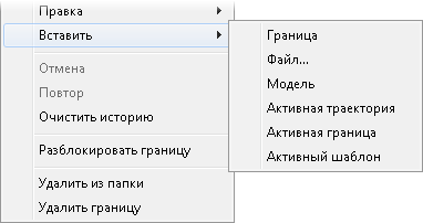

«Граница» > «Вставить»
Используйте меню Вставить для вставки объектов в границу.
Чтобы открыть это меню, в Проводнике щелкните правой кнопкой по выбранной границе и выберите Вставить.
Граница — Выберите, чтобы вставить в эту границу еще одну границу. Это откроет диалог Выберите объект.
Выберите в списке границу, которую нужно вставить, и нажмите .
Файл — Выберите, чтобы вставить .dgk или .pic файл в границу. Это откроет диалог Открыть границу, который является стандартным диалогом Открыть.
Модель — Выберите, чтобы вставить кривые, определенные из выбранных кромок поверхности, в границу. Если не выбрано ни одной поверхности, PowerMill использует всю модель.
Из геометрии этой модели с одной выбранной поверхностью (с помощью левой кнопки мыши):
Создана следующая граница:
Активная траектория — выберите, чтобы сконвертировать активную траекторию в кривую и вставить ее в границу. Этот параметр недоступен, если нет активной траектории.
Активная граница — Выберите, чтобы вставить текущую активную границу в выбранную границу. Эта опция недоступна, если нет активной границы.
Активный шаблон — Выберите, чтобы сконвертировать активный шаблон в границу и вставить её в текущую границу. Эта опция недоступна, если нет активного шаблона.
