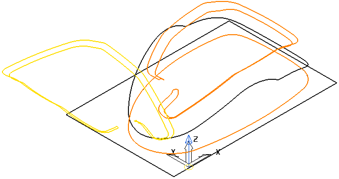

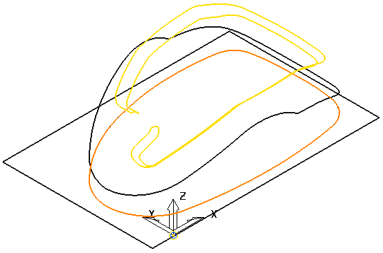

  1. Выберите кривые, которые необходимо повернуть (они будут выделены желтым цветом).
  2. Выберите вкладку «Редактор кривых» > панель «Правка» > «Трансформация» > «Повернуть», чтобы открыть панель инструментов Повернуть.
  3. Введите параметр Угол — 80. Копия выбранных кривых будет повернута на заданный угол.
Прим.: Ось вращения перпендикулярна главной плоскости редактирования. Центр трансформации располагается в центре выбранных кривых.
