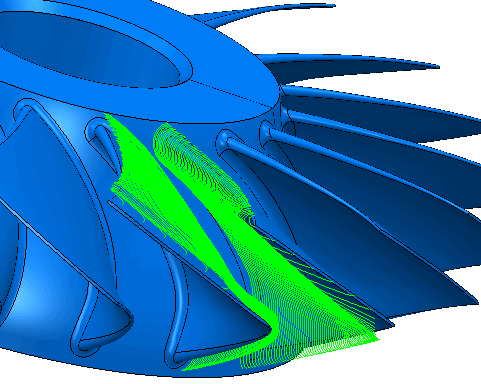

Обзор чистовой обработки лопаток
Используйте стратегию Чистовая обработка лопаток для обработки лопаток моноколеса или импеллера.
Совет: Используя опцию Операция на странице Обработка, вы можете выбрать обработку лопатки за раз или секции за раз.
Прим.: Необходимо задать геометрию, которая создает отдельные компоненты моноколеса или импеллера перед созданием стратегии обработки моноколеса. Каждый компонент должен быть сгруппирован в один Слой или Набор.
