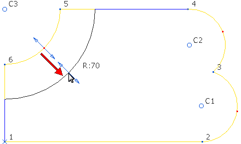

  2. Перетащите точку C3.
    Радиус дуги остается прежним. Это изменяет длину и угол линий для соединения с перемещенной дугой.

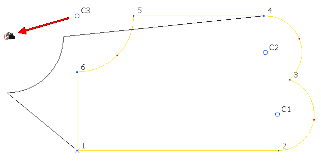

  3. Перетащите точку C2.
    Если возможно, когда перемещаемая дуга прилегает к другой дуге, две дуги обрезаются в точке пересечения. Если нет точки пересечения, то добавляется касательная линия .

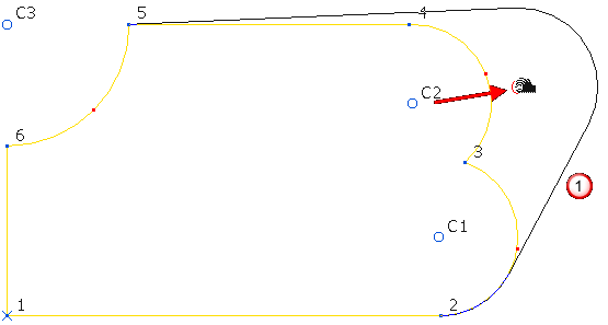

  4. Перетащите красную точку между 5 и 6.
    Центральная точка дуги остается неизменной. Радиус дуги изменяется, а линии, соединенные с дугой, обрезаются.

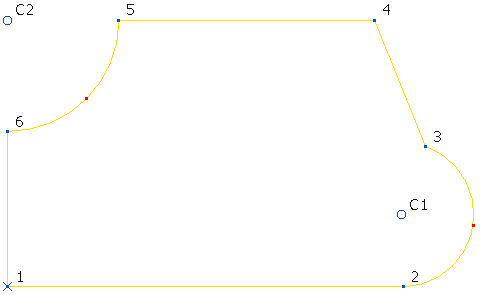

  5. Выберите точку C2 и выберите вкладку «Инструменты кривых» > панель «Точки» > «Удалить», чтобы удалить дугу.
    Это заменяет дугу на линию между точками 3 и 4 и перенумеровывает дуги (С3 становится С2).
    Это заменяет дугу на линию между точками 3 и 4.
