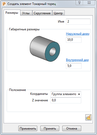

Задание размеров для токарного торца
Имя — Введите имя для элемента.
Наружный диаметр — Введите значение, чтобы задать наружный диаметр элемента.
Внутренний диаметр — Введите значение, чтобы задать внутренний диаметр элемента.
Координаты — Выберите, в какой системе координат вы работаете:
Z значение — Введите значение, задающее положение элемента вдоль оси Z относительно системы координат.
Сброс — Нажмите, чтобы сбросить параметры создания элемента к значениям по умолчанию.
