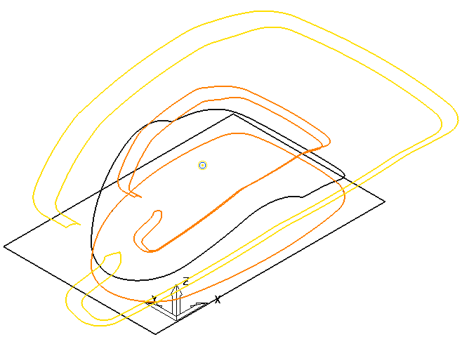

Пример масштабирования кривых
В этом примере рассмотрено, как масштабировать кривые с помощью вкладки Редактор кривых. Используется параметр Сделать копию, чтобы легче было оценить результат трансформации.
  1. Выберите кривые, которые необходимо смасштабировать (они будут выделены желтым цветом)
  2. Выберите вкладку «Редактор кривых» > «Трансформация» > «Масштаб», чтобы открыть панель инструментов Масштаб.
  3. Заблокируйте коэффициент Z , но оставьте разблокированными X и Y .
  4. Введите Масштаб: — 2,0 и нажмите клавишу ENTER. Это смасштабирует выбранные кривые.
