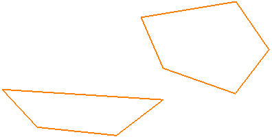

В этом примере рассматривается, как замкнуть незамкнутый сегмент кривой. Предполагается, что незамкнутая кривая уже создана с помощью вкладки Редактор кривых.

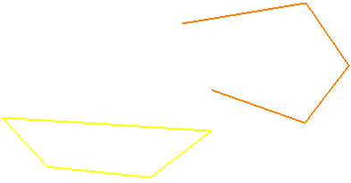

  1. Выберите кривую, которую вы хотите замкнуть.

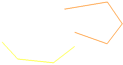

  2. Выберите вкладку «Редактор кривых» > панель «Правка» > «Объединить» > «Замкнуть сегмент». Выбранная кривая будет замкнута.
Прим.: Если вы не выбрали какую-то определенную кривую и выбрали вкладку «Редактор кривых» > панель «Правка» > «Объединить» > «Замкнуть сегмент», все незамкнутые кривые замкнутся.
