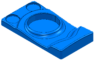

Каркасное изображение
- Стиль — Выберите тип линий для каркасного способа отображения модели. Выберите один из следующих параметров:
- Сплошной — Отображает каркас модели в виде набора сплошных линий. Это опция по умолчанию.
- Пунктирный — Отображает каркас модели в виде набора пунктирных линий.
- Штрих-пунктирный — Отображает каркас в виде набора штрих-пунктирных линий.
Когда вы выбираете Стиль линий для каркасного отображения, вкладка «Вид» > панель «Внешний вид» > параметр «Каркас» переключается между каркасным и выбранным стилем отображения.
- Цвет — Нажмите
, чтобы открыть диалог Выбрать цвет, где можно выбрать цвет каркасных линий.
показывает текущий выбранный цвет.
- Поперечные — Когда выбрано, отображает поперечные кривые элемента или поверхности.
- Продольные — Когда выбрано, отображает продольные кривые элемента или поверхности.
Когда выбрано оба параметра —Поперечные и Продольные — вы увидите элемент или поверхность целиком.
- Угол — Введите угол фильтра. В большинстве случаев подходит значение по умолчанию, равное 20
. В некоторых случаях форматы Stl и ttr создают лучшее отображение каркаса, изменяя угол фильтра каркаса. Поэкспериментируйте с фильтром, чтобы получить наилучшее изображение конкретной модели. Меньший угол создаст больше граней, а больший угол упростит изображение. Уменьшать значение угла приходится только для гладких моделей. Это значение не влияет на тип каркаса, создаваемого для треугольников (*.tri и *.dmt файлы).

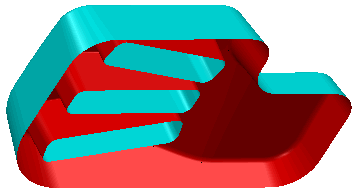

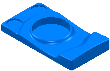

Закраска
- Изнанка — Когда выбрано, закрашивает изнаночную сторону модели красным. Опция Изнанка по умолчанию выбрана.
- Показать края — Если выбрана эта опция, кривые краев поверхностей прорисовываются черным цветом. Границы поверхности видны только в том случае, когда выключено отображение каркаса модели.
Если не выбрана, то кривые поверхности отображаются в том же цвете, что и поверхность.
- Цвет закраски — нажмите, чтобы задать цвет простого тонирования модели (цвет модели при выборе вкладки «Вид» > панель «Внешний вид» > «Закраска» > «Простая»). Текущий выбранный цвет отображается рядом с полем Цвет закраски
. Для изменения цвета нажмите
, чтобы открыть диалог Выбрать цвет.
- Точность закраски — Введите точность закраски модели. Уменьшение значения приведет к более гладкому отображению модели, но увеличит время закраски. Задаваемая здесь точность влияет только на изображение и никак не влияет на точность обработки.
