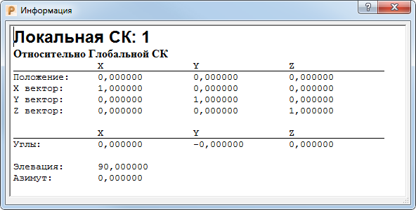

Отображение сведений о рабочей плоскости
Вкладка «Локальная СК» > панель «Информация» содержит следующее:
Свойства — нажмите, чтобы показать ориентацию активной рабочей плоскости относительно глобальной системы координат.
Элевация и Азимут - это углы оси Z активной ЛСК относительно глобальной системы координат.
Углы - это повороты вокруг оси X, затем оси Y, а затем оси Z (именно в таком порядке), которые переносят оси, выровненные по глобальной системе координат в текущую локальную систему координат.
Углы даются относительно и глобальной, и локальной систем координат.
