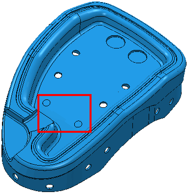

  1. Выберите рамкой отверстия в верхней части модели, используя вкладку «Вид» > панель «Виды» > «От» > «Сверху (Z)».

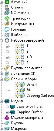

  4. Сделайте активным набор отверстий 3.
  5. В контекстном меню отдельного набора отверстий выберите «Правка» > «Закрыть отверстия». Это закрывает два отверстия в этом наборе отверстий.
  6. Это создает модель Capping Surfaces и слой Capping Surface.
  7. Если выключить все слои кроме Capping Surface, увидим вновь созданные, закрывающие отверстия поверхности.
