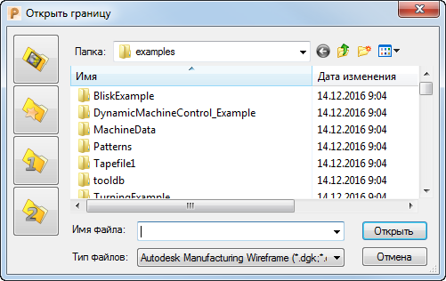

Чтобы импортировать границу:
  1. Выберите вкладку «Граница» > панель «Файл» > «Импорт», чтобы открыть диалоговое окно Открыть границу.
  2. Выберите нужный файл и нажмите Открыть.
