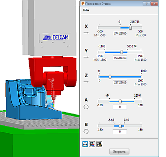

  3. Выберите вкладку «Динамический контроль станка» > панель «Параметры» > «Положение станка», чтобы открыть диалоговое окно Положение станка.
    В этом диалоговом окне отображается положение каждой оси станка. Отображение этого диалога полезно, так как позволяет видеть перемещение осей, а особенно, если вы перемещаете ось за пределы её ограничений.
  4. Задайте значения шагов поворотных осей реального станка. Это гарантирует, что любые настройки, производимые вами с осями виртуального станка, могут быть достигнуты на реальном станке.

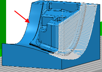

  7. Для левой стороны обрабатываемой заготовки нужна похожая траектория. Повторите шаг 5, чтобы получить подходящее положение станка и ось инструмента.
  8. Выберите вкладку «Динамический контроль станка» > «Утилиты» > «Создать локальную СК» > «Ориентирован по инструменту», чтобы создать рабочую плоскость, выровненную по инструменту. Можно использовать эту ЛСК, когда создаете траекторию для этой области.
