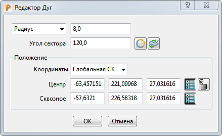

Используйте диалог Редактор дуг, чтобы отредактировать дугу или окружность. Чтобы открыть диалог Редактор дуг, дважды щелкните по дуге, когда открыта вкладка Редактор кривых.
Эта диалог содержит следующее:
- Радиус/Диаметр — Выберите или Радиус, или Диаметр, чтобы задать, является ли введенное в поле значение радиусом или диаметром дуги или окружности.
— Введите радиус или диаметр дуги или окружности.
- Угол сектора — Показывает сектор дуги в градусах.
Угол сектора — 135
Угол сектора — 270
Сделать окружность — Нажмите, чтобы сконвертировать дугу в окружность.Изменит это:
на это:
Развернуть дугу — Нажмите, чтобы развернуть направление выбранной дуги.Изменит это:
на это:
- Координаты — Выберите рабочую систему координат (глобальная, локальная СК или относительные координаты) для редактирования дуги.
- Центр — Введите координаты центра дуги.
Заблокировать центр дуги — Когда разблокирован, позволяет перемещать центр дуги.
Когда
заблокирован, фиксирует положение центра дуги.
- Через — Введите координаты точки на окружности.
Центр/Через точку — нажмите, чтобы использовать диалоговое окно Положение для ввода координат.
Прим.: Вы всё еще можете графически редактировать дугу, когда открыт диалог Редактор дуг, но вы не можете снять выбор с этой дуги или выбрать что-то еще.
