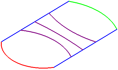

Корректное количество кривых для траекторий обработки по потоку
Для траекторий обработки по потоку необходимы начальная ведущая кривая и конечная ведущая кривая.
Часто у вас есть одна или две ограничивающих кривых.
Иногда вы можете иметь одну или несколько промежуточных ведущих кривых.
