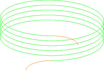

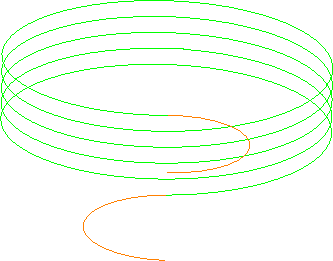

Угол атаки — Введите значение, которое задает угол дуги подводов/отводов траектории. Это угол должен быть больше 5.
Угол атаки - 90
Угол атаки - 180
