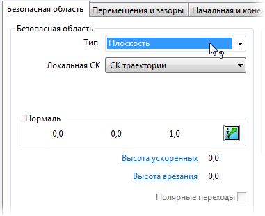

Чтобы отобразить контекстную справку для объекта в диалоговом окне PowerMill (например, для поля или кнопки), нажмите , и когда курсор изменится на , щелкните по объекту, чтобы открыть соответствующий раздел справки:
