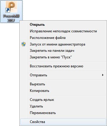

  2. Щелкните ярлык PowerMill правой кнопкой мыши и выберите PowerMillСвойства.

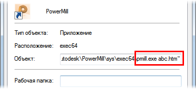

  3. Выберите вкладку Ярлык и в строке Объект исправьте окончание на ...\pmill.exe abc.htm. Пробел между именем программы и именем html-файла очень важен. Оно должно иметь вид: …\pmill.exe abc.htm , а не …\pmill.exeabc.htm.
    Если хотите, вы можете поместить html-файл в любую другую директорию. В этом случае введите полный путь в поле Объект. Например, \pmill.exe D:\MyHTML\abc.htm.
