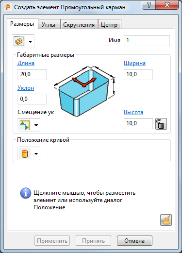

  2. Выберите вкладку «Редактор элементов» > «Создать 2D-элементы» > «Карман» > «Прямоугольный».
    Откроется диалог Создать прямоугольный карман.
  3. Щелкните мышью в графическом окне, чтобы вставить элемент.
    Эта функциональная возможность доступна только для прямоугольных, круглых элементов и неограниченных торцов. Для элементов свободной формы, пазов и ограниченных торцов необходимо выбрать существующую кривую, по которой будет создаваться элемент.
  4. Введите Имя элемента.
  5. Используйте опции в этом диалоге или используйте графические маркеры, чтобы изменить свойства элемента.
    Доступные опции и графические маркеры варьируются в зависимости от типа создаваемого элемента.
  6. Нажмите Принять, чтобы создать элемент и закрыть диалог.
