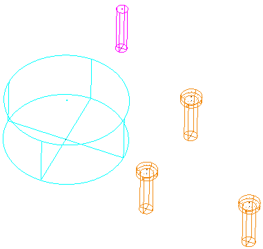

Пример разделения составных отверстий
В этом примере есть два стандартных отверстия и три составных отверстия. Составные отверстия показаны оранжевым.
Глядя на набор элементов, можно увидеть отверстия:
