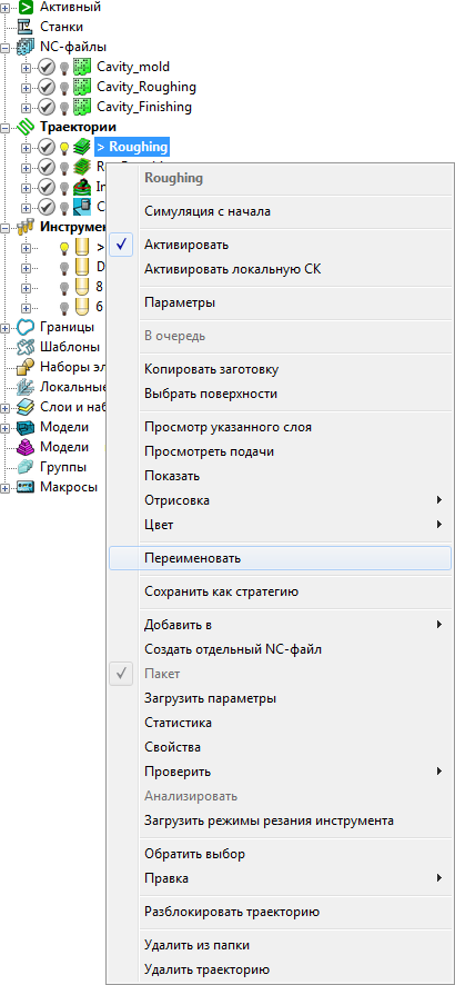

Щелкните правой кнопкой мыши по объекту в Проводнике, чтобы открыть его контекстное меню.

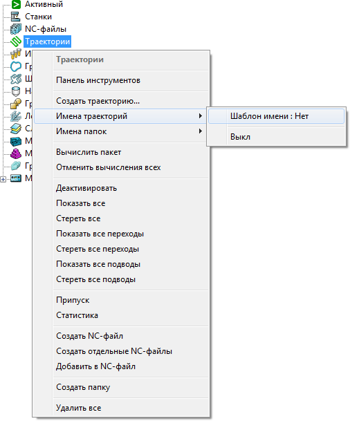

Щелкните правой кнопкой мыши ветвь объектов, чтобы увидеть контекстное меню, которое является общим для этой ветви.
Щелкните правой кнопкой мыши отдельный объект, чтобы просмотреть контекстное меню для этого объекта. Например, щелкните правой кнопкой мыши по траектории, чтобы просмотреть опции, доступные для этой отдельной траектории.
Некоторые из опций являются общими для многих меню отдельных объектов, например:
Пункты контекстных меню для отдельных объектов, находящихся в одной ветви, содержат одинаковые команды. Например, опции меню для отдельных траекторий одинаковые.
