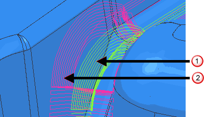

Стандартная траектория показана зеленым цветом.
Красным показано перемещение точки контакта.
