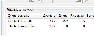

  6. Нажмите Поиск.
    Инструменты с меткой Rough отображаются в разделе Результаты поиска.
    Чтобы показать все результаты в разделе Результаты поиска, нажмите Сброс.
