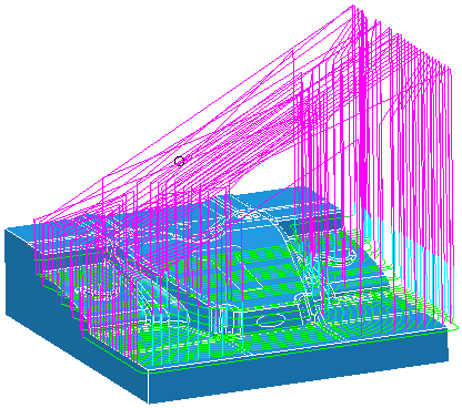

Плоскость — Выберите, чтобы задать безопасную область плоскостью, определенной пользователем, нормаль которой не обязательно направлена вдоль Z системы координат траектории. Инструмент движется по нормали к плоскости. Это может быть полезно для 3+2-осевой обработки, чтобы удерживать ускоренные движения внутри ограничений перемещений станка. Используйте поля Нормаль, чтобы задать плоскость.
Тип безопасной области - Плоскость, перпендикулярная оси Z:
Тип безопасной области - Плоскость, не перпендикулярная оси Z:

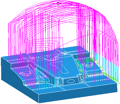

Цилиндр — Выберите, чтобы задать безопасную область цилиндром. Инструмент движется радиально. Эта область наиболее применима для 4-осевой обработки, или в более общем случае, когда наиболее подходящими являются радиальные перемещения. Цилиндр задается Положением (центр) и Направлением (ось). Можно задать цилиндрическую безопасную область конечной длины, выбрав Конечную длину и введя Длину и Окруженные торцы.

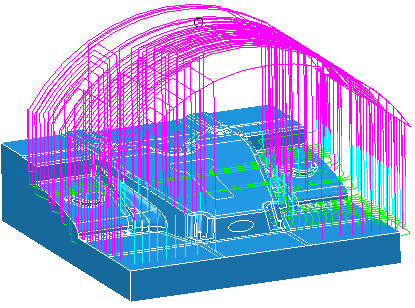

Сфера — Выберите, чтобы задать безопасную область сферой. Инструмент движется вдоль оси инструмента. Сферические поверхности предлагают замкнутые объемы, которые могут использоваться для ограничения ускоренных перемещений. Положение сферы безопасности задается её Центром.

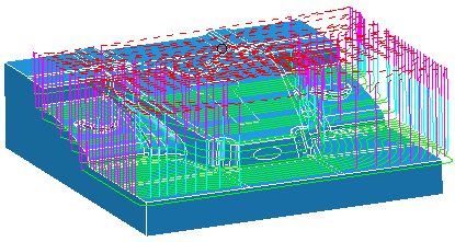

Блок — Выберите, чтобы задать безопасную область прямоугольным параллелепипедом. Инструмент движется по нормали к сторонам этого параллелепипеда. Поверхности прямоугольной формы предлагают замкнутые объемы, которые могут использоваться для ограничения ускоренных перемещений. Вы задаете блок его Углом, Размерами и Окруженными торцами.
