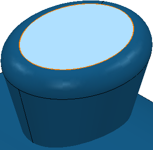

Этот пример показывает, в какую поверхность встроен шаблон, и как изменить встроенную поверхность.
  1. В контекстном меню отдельного шаблона выберите «Правка» > «Выбрать поверхности».
    Шаблон встроен в поверхность .
  2. Выберите поверхность .
  3. В меню отдельного шаблона выберите «Правка» > «Встроить». Откроется диалог Встроенный шаблон.
    1. Выберите Метод - Ближайшая точка.
    2. Нажмите Применить.
    Будет создан новый шаблон, который встраивается в поверхность .

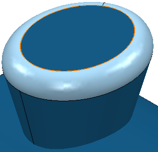

Чтобы подтвердить этот новый шаблон, который встраивается в поверхность :
  1. Отмените выбор поверхности, щелкнув по фону.
  2. В контекстном меню отдельного шаблона выберите «Правка» > «Выбрать поверхности».
