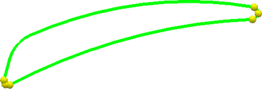

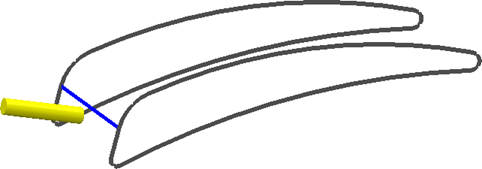

Используйте вкладку Кривая одной лопатки, чтобы:
- задавать начальную, конечную и промежуточную кривые, ограничивающие область, которую нужно обработать.
- добавить свойства обработки задаваемым кривым.
Чтобы открыть вкладку Кривая одной лопатки, нажмите Выбрать кривые
на странице стратегии Чистовая обработка одной лопатки. Эта вкладка содержит следующее:

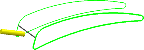

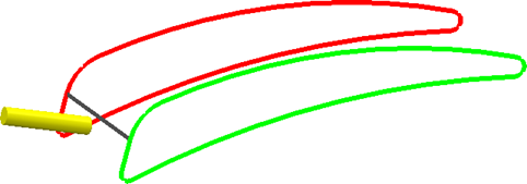

- Поменять ведущие кривые — Меняет местами начальную и конечную ведущие кривые.

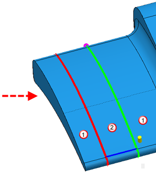

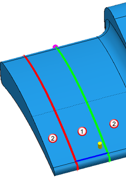

- Сменить сторону обработки— Переключает сторону кривой, которая будет обрабатываться. Например, нажмите, чтобы переключить создание траекторий с области между двумя кривыми на область за пределами двух кривых. Инструмент отображается для того, чтобы показать, какая сторона кривой обрабатывается.
Область, в которой генерируются траектории.
Область, в которой не генерируются траектории.
Инструмент отображается в области обработки.
