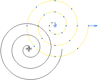

    PowerMill также отрисовывает спираль.

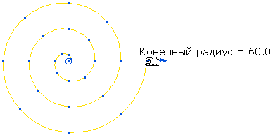

    Спираль отображается жёлтым и имеет:
    • синий маркер, который позволяет редактировать Конечный радиус графически.
    • синие точки, показывающие количество и положение точек на каждом витке.
    • синюю окружность в центре, которая позволяет менять положение спирали графически.

    1. Начальный радиус - 0:
    2. Конечный радиус - 60.
    3. Количество витков - 3:
    4. Точек на каждый виток - 8.

Или же можно создать спираль графически. Например, если выбрать маркер конечного радиуса (курсор меняется на ) и перетащить его в новое положение, конечный радиус изменится.
Выберите маркер центра и перетащите его в новое положение спирали.
