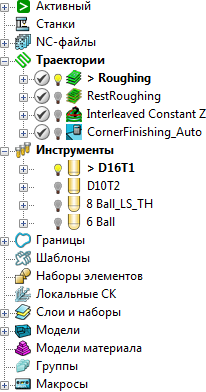

При создании объектов, таких как траектории, нужно выбирать другие объекты, такие как инструмент, рабочая плоскость, граница/шаблон и, если траектория должна постпроцессироваться, NC-файл. Если эти другие объекты активны, то они будут выбраны автоматически.
Увидеть, активен ли и показан ли объект, можно в Проводнике:
Каждый активный объект (независимо от того, показан он или нет) всегда выделен жирным шрифтом и отмечен значком >, например:
Если графический объект впервые или повторно активируется, то он отображается автоматически и в Проводнике отмечается значком .
Нажатие на меняет значок на (чтобы обозначить, что объект показан). Нажатие на меняет значок на (чтобы показать, что элемент теперь скрыт, даже если он все еще активен). Эти два значка ( и ) работают вместе как 'переключатель'. Если скрытый объект становится активным после того, как был неактивным, то значок возвращается к первоначальному .
