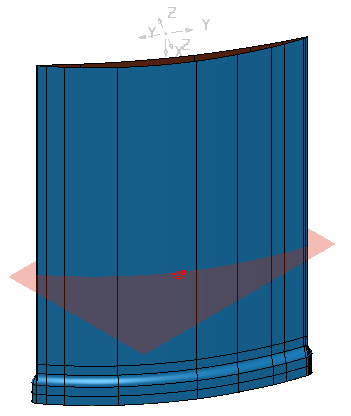

  3. Щёлкните по модели, чтобы задать точку, через которую проходит секущая плоскость. Её ориентация определяется с помощью активной СК.
    Координаты кривой отображаются в разделе Центр диалога Плоское сечение. Разумный курсор должен быть включен, чтобы выбор начала координат курсором работал.

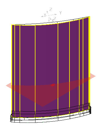

  4. Чтобы выбрать поверхность:
    1. Нажмите , чтобы переключиться в режим выбора поверхности. Курсор изменится на .
    2. Выберите на модели поверхность. Выбранная поверхность станет фиолетовой.

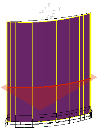

  6. Нажмите Просмотр. При просмотре кривая на модели отображается толстой красной линией.

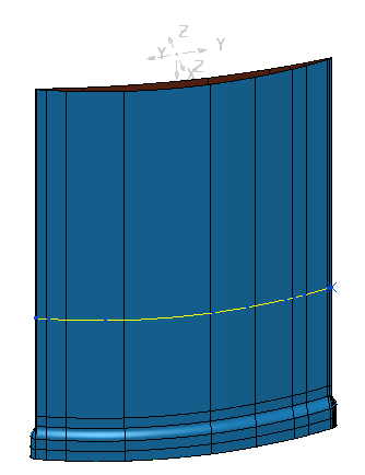

  7. Нажмите Создать. Сегменты добавляются в шаблон.
  8. Нажмите Закрыть, чтобы закрыть диалог. Кривая будет отображена на модели.
