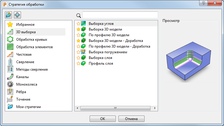

Диалог Стратегия обработки
Диалог Стратегия обработки показывает ряд стратегий, которые можно выбрать для создания траекторий. Когда вы выбираете стратегию, PowerMill открывает диалоговое окно Стратегия, в котором можно задавать параметры и требования траектории.
Чтобы открыть диалог Стратегия обработки:
Стратегии организуются в категории, которые включают категорию Избранное и любое количество пользовательских категорий, которые могут быть созданы для организации ваших собственных стратегий.
Этот диалог содержит следующее:
 — введите поисковый запрос для поиска в категории.
Импорт стратегии — нажмите, чтобы открыть диалоговое окно Импорт стратегии, чтобы можно было импортировать стратегию с вашего компьютера или из сети в текущий проект PowerMill.
Чтобы повторно использовать импортированный элемент в будущем, используйте одну из следующих процедур, чтобы он был доступен в диалоговом окне Стратегия обработки.
Добавить категорию — нажмите, чтобы открыть диалоговое окно «Пути поиска» PowerMillPowerMill, чтобы можно было создать новые пользовательские категории для хранения ваших стратегий. Этот диалог также позволяет менять порядок и удалять пользовательские категории из диалога Стратегия обработки.
Для дополнительной информации о сохранении траектории см. раздел «Сохранение траектории как стратегии для повторного использования».
Избранное — Нажмите на звезду рядом со стратегией, чтобы добавить (или удалить ) её в папку Избранное. PowerMill также отображает избранные стратегии в галерее Избранное на вкладке Главная.
