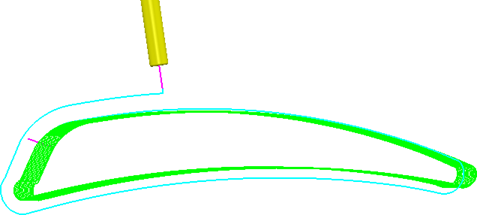

Например, если ввести для Высоты значение 20, а для Шага по Z значение 5:

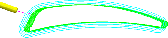

Если ввести для Высоты значение 20, а для Шага по Z значение 20:

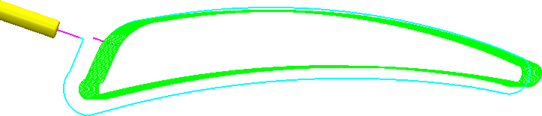

Например, если ввести для Высоты значение 20, а для Угла значение 5:

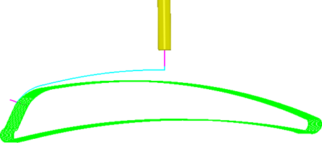

Если ввести для Высоты значение 20, а для Угла значение 1:
