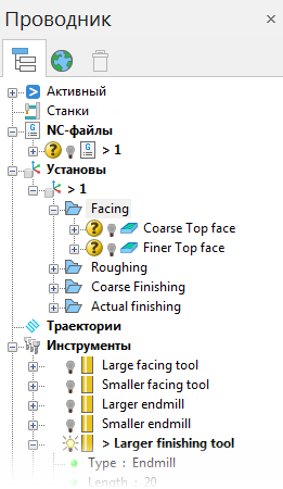

Проводник
Проводник показывает объекты, используемые в проекте PowerMill. (Термин объект распространяется на все записи в Проводнике.) Объекты в Проводнике группируются вместе по типу. Например, траектории группируются в ветвь Траектории, а инструменты группируются в ветвь Инструменты. Так как проект PowerMill часто содержит множество объектов, проводник использует систему Активный, чтобы показать, какие объекты рассматриваются в данный момент.
Как сделать объект активным (быстрый вызов)
Дважды щелкните по объекту, чтобы сделать его активным (нужно щелкать по значку, а не по имени объекта). Новый активный объект отображается полужирным шрифтом с угловой стрелкой (>).
Каждая ветвь может содержать только один активный объект за раз.
Отображение объекта в графической области
Можно отображать или скрывать объекты в графической области. Нажмите на значок лампочки у объекта, чтобы настроить его отображение:
— Объект никогда не отображается.
— Объект отображается, только если он активен.
— Объект отображается всегда.

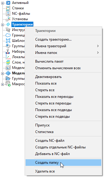

Создание папки
Вы можете создавать папку в любых объектах Проводника, но, возможно, наиболее полезными папки являются для организации инструментов и траекторий.
Создать папку — Выберите, чтобы создать папку с именем Folder1. Затем можно переименовать папку обычным способом и переместить в нее объекты определенного типа (например, траектории в папку траекторий).

Отображение контекстного меню
Есть два типа контекстных меню, доступных в Проводнике: общие контекстные меню и специальные контекстные меню. Чтобы показать контекстные меню:
Общие — Щелкните правой кнопкой мыши по заголовку ветви объектов. Опции меню относятся ко всем объектам в этой ветви.
Специальные — Щелкните правой кнопкой мыши по отдельному объекту. Опции меню относятся только к этому объекту.
