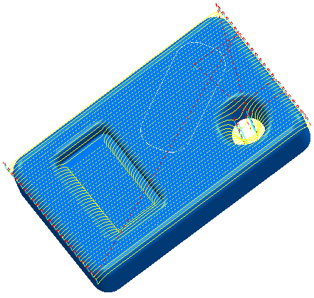

Например, если мы обработаем растром эту модель, то получим следующий результат:

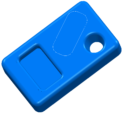

Теперь закроем один из карманов.

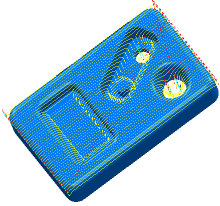

Можно пересчитать траекторию внутри этой границы.
