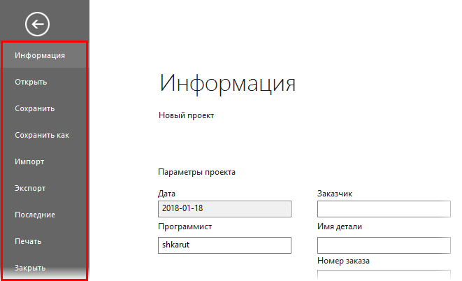

Представление Backstage
Перейдите на вкладку «Файл», чтобы показать представление Backstage. В представлении Backstage можно управлять проектами PowerMill и связанными с ними данными, например: открытие и сохранение проектов, настройка параметров проекта, импорт и экспорт данных модели, указание глобальных настроек.
Выберите панель на представлении Backstage, чтобы показать дополнительные команды или сведения, относящиеся к выбранным объектам.
Совет: Нажмите клавишу ESC, чтобы быстро перейти к проекту из представления Backstage.
