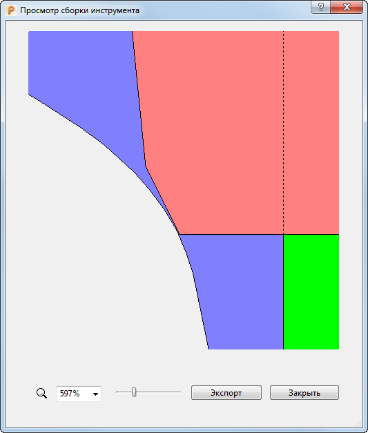

Диалог Просмотр сборки инструмента
Диалог Просмотр сборки инструмента полезен для детального просмотра сборок больших инструментов, которые слишком велики, чтобы просматривать их на панели Сборка инструмента. Нажимайте на вкладках диалога Инструмент (кроме вкладки Режимы резания), чтобы открыть этот диалог.
— Введите или выберите значение из списка для масштабирования вида сборки. Затем вы можете использовать мышь для перемещения изображения.
— Используйте слайдер для приближения или удаления сборки инструмента. Затем вы можете использовать мышь для перемещения изображения.
Экспорт — Нажмите, чтобы сохранить текущий вид сборки инструмента как графический файл. Если вы распечатаете изображение сборки 1:1, то сможете использовать его в качестве руководства при стачивании патрона для предотвращения столкновений.
