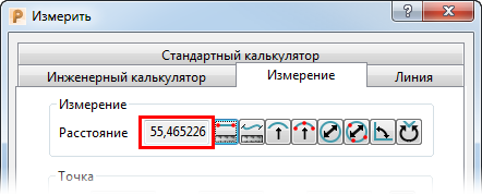

В графической области щелкните точки и .
На экране отобразятся следующие данные:
Z координата линии между двумя выбранными точками.
Линия между двумя выбранными точками.
При выборе точек откроется диалоговое окно Измерить, в котором в поле Расстояние отображается расстояние по Z.
