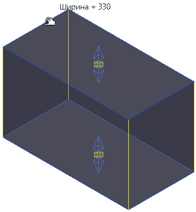

  2. Чтобы изменить ширину заготовки, поместите курсор на одну из синих кромок заготовки. Курсор изменится на . Текст рядом с курсором показывает ширину заготовки (здесь 330).
    При перетаскивании мыши ширина изменяется. Текст рядом с курсором показывает текущую ширину (здесь 400) и увеличение ширины (здесь 70). Строка состояния показывает координаты курсора .

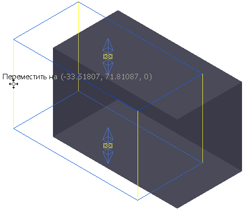

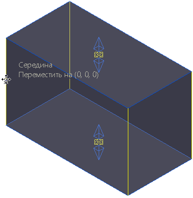

  4. Чтобы переместить заготовку, поместите курсор на одну из желтых кромок заготовки. Курсор изменится на . Текст рядом с курсором показывает, где захвачен каркас (здесь середина), и насколько вы переместили заготовку (здесь 0, 0, 0).
    Перетаскивайте мышь для перемещения заготовки. Текст рядом с курсором показывает, насколько вы переместили заготовку (здесь -33.51807, 71.81087, 0).
    Если включен Разумный курсор, то вы можете настроить положение, привязавшись к соответствующей геометрии. Такая привязка доступна только для перемещения заготовки, но не для изменения её размера.

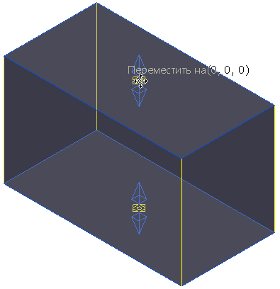

  5. Также заготовку можно переместить, поместив курсор на одну из желтых сфер. Курсор изменится на .
    При перетаскивании мыши заготовка перемещается.

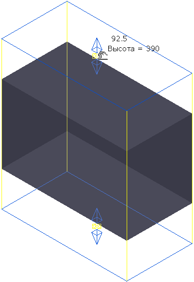

  6. Чтобы изменить высоту заготовки, поместите курсор на одну из синих стрелок. Курсор изменится на .
    При перетаскивании мыши изменяется высота заготовки.
  7. Если вы удерживаете нажатой клавишу Shift при перетаскивании синей стрелки (или синей кромки), то одновременно перемещается и противоположный торец.
