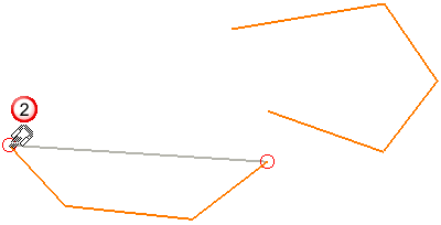

  2. Щелкните по концу первой кривой, которую нужно соединить.
    Изображение курсора изменится на магнит.

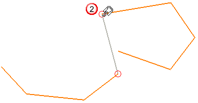

  3. Поместите курсор на конец второй кривой.
    Можно увидеть предварительное отображение результата.
  4. Поместите курсор над краями разных кривых, чтобы увидеть предварительный просмотр результата.

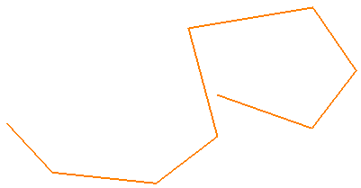

  5. Щелкните по концу кривой, чтобы создать один сегмент.
    Две исходные кривые и соединяющий их участок будут объединены в одну кривую.
