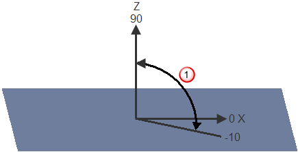

Это переводит в ограничения Угла азимута от 0 до 360 и в ограничения Угла элевации от -10 до 90.
Сектор Х инструмента = 100, сектор элевации PowerMill = от -10 до 90.

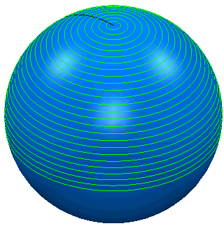

Если выбрать Действие - Удалить траекторию, то обрабатывается:
Выберите Показать ограничения, чтобы увидеть обрабатываемый участок:
