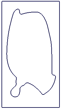

Если начать с этой кривой:
Выбор 2D-круглых дает:
Исходная кривая
Смещенная внутрь кривая
Смещенная наружу кривая
Это создает плавные смещения при смещении наружу, и острые смещения во внутренних углах при смещении внутрь.
