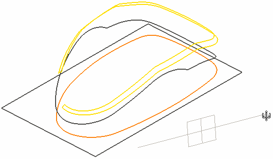

В этом примере рассматривается отражение кривых относительно заданной пользователем плоскости с помощью вкладки Редактор кривых. Используется параметр Сделать копию, чтобы легче было оценить результат трансформации.
  1. Выберите кривые, которые необходимо отразить (они будут выделены желтым цветом).
  2. Выберите вкладку «Редактор кривых» > панель «Правка» > «Трансформация» > «Отразить», чтобы открыть панель инструментов Отразить.

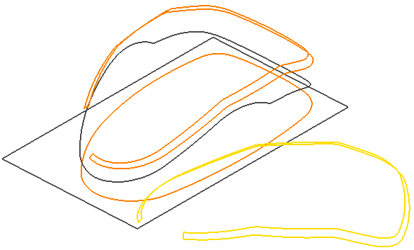

  3. Нажмите , курсор изменится на .
  4. Нажмите на левую кнопку мыши в начальной точке линии отражения и, не отпуская её, переместите курсор в конечную точку линии отражения.
  5. Отпустите левую кнопку мыши, это приведет к отражению выбранных кривых относительно линии, заданной двумя точками.
Прим.: Вы также можете отразить выбранные кривые, указав ранее созданную одиночную прямую линию. Не нужно сначала нажимать .
