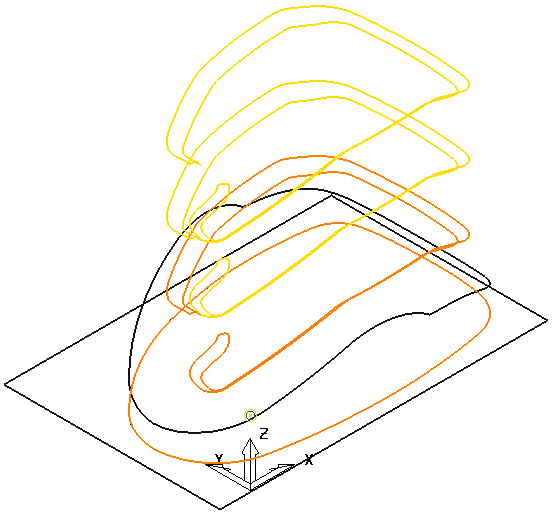

Пример перемещения кривых
В этом примере рассмотрено, как переместить кривые с помощью вкладки Редактор кривых. Используется параметр Сделать копию, чтобы легче было оценить результат трансформации.
  1. Выберите кривые, которые необходимо переместить (они будут окрашены желтым цветом)
  2. Выберите вкладку «Редактор кривых» > панель «Правка» > «Трансформация» > «Переместить», чтобы открыть панель инструментов Переместить.
  3. Задайте параметр Число копий — 2.
  4. Введите координаты 0 0 75 в в строке состояния и нажмите на клавишу Enter. Копия выбранных кривых будет перемещена на заданное расстояние.
Прим.: Центр трансформации располагается в центре выбранных кривых.
Подробности смотрите в разделе Пример перемещения центров трансформации.
