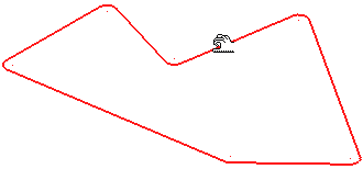

  2. Наведите курсор на кривую, которую необходимо разрезать. Изображение курсора изменится на 'руку', а сама кривая будет выделена красным цветом.

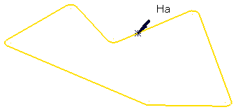

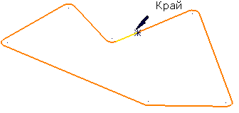

  3. Щелкните по кривой там, где нужно её разрезать. Изображение курсора изменится на 'нож', а оставшаяся часть кривой будет выделена желтым цветом.

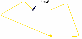

  4. Щелкните по кривой снова, чтобы получить две самостоятельных кривых. Часть исходной кривой останется выбранной (желтой), а вторая часть станет оранжевой.
