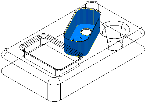

Чтобы вставить модель в границу:
  1. Выберите поверхности на модели, из которых нужно создать границу.
  2. Выберите вкладку «Граница» > панель «Правка» > «Вставка» > «Модель».
    Создана следующая граница:
